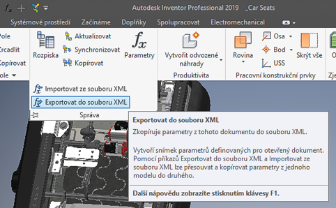

Přenos parametrů z jednoho modelu do druhého.
A - odpověď Inventor nabízí nástroj pro přenos pojmenovaných parametrů modelu z jednoho souboru do druhého, a to pomocí XML exportu a importu. Postup neslouží k provázání souvisejících modelů a sestav!
Požadované funkce "Exportovat" a "Importovat" najdete na kartě Správa > Parametry (kde je i ikonka fx):
Pozor ale při využívání tohoto typu přenosu. Je potřeba si uvědomit, že import přepíše veškeré případné parametry stejného jména. K přepisu dojde i při rozdílném typu parametrů (modelový/referenční). Importované hodnoty samozřejmě nezůstanou asociativní se zdrojovým modelem. Importované hodnoty jsou přenášeny včetně jednotek.
Pokud se chcete vyhnout nějaké kolizi, můžete před importem přenosový XML soubor upravit, např. pomocí Notepadu. Název parametru můžete změnit v poli "name".
