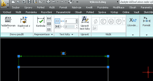

Chování je řízeno proměnnou AMPOWERDIMEDITOR. Při nastavení na hodnotu 1 - editace probíhá v ribbonu (1 kliknutí):
ribbon

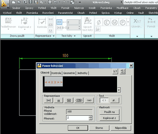

A při nastavení této proměnné na hodnotu 0 - 1 kliknutí vyvolá editaci v ribbonu, poklepání na kótu pak vyvolá klasický starý dialog:
dialog
Stejný dialog vyskočí i po vytvoření kóty - je-li to v nastavení povoleno.
