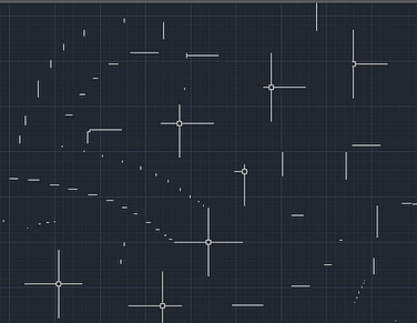

A - odpověď AutoCAD řady 2015 (a vyšší) standardně využívá grafické rozhraní DirectX 11. Pokud vaše grafické karta toto rozhraní podporuje, AutoCAD jej automaticky využije pro urychlení zobrazování. Na kartách s nedostatečnou podporou DirectX 11 nebo systémech kolidujících s DirectX 11 (např. notebookové technologie nVidia Optimus, AMD Enduro, HP Hybrid mode) mohou vznikat chyby zobrazení, např. stopy (křížky) ze kurzorem, nebo dokonce havárie aplikace.
Pokud nechtěné grafické artefakty a problémy nelze odstranit aktualizací driveru grafické karty, vypnutím režimu Optimus/Enduro/Hybrid v BIOSu, ani vypnutím některých funkcí hardwarové grafické akcelerace AutoCADu (resp. instalací SP1 pro AutoCAD 2015), můžete vyzkoušet starší (a obvykle pomalejší) režim DirectX 9 - ten standardně používají předchozí verze AutoCADu.
