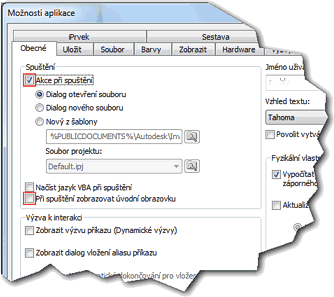

Přepnutí Inventoru 2013 na standardní dialog Otevři.
A - odpověď Pokud chcete v Inventoru 2013 po spuštění otvírat standardní, starý dialog Otevři namísto uvítacího okna, můžete nastavení provést v dialogu Možnosti aplikace.
Na kartě Obecné zrušte zaškrtnutí volby "Při spuštění zobrazovat úvodní obrazovku" a zaškrtněte volbu "Akce při spuštění" s výběrem varianty "Dialog otevření souboru":
