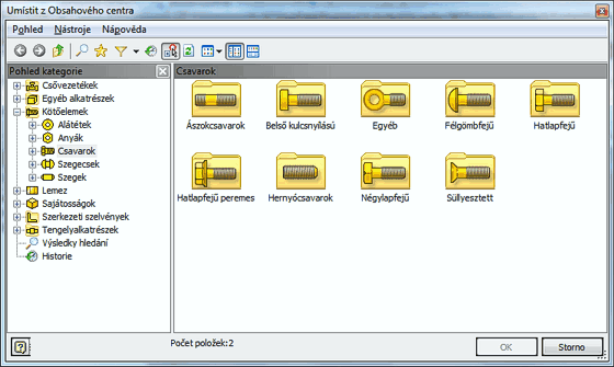

Volba jazyka může nabývat všech hodnot podporovaných lokalizovanými verzemi Autodesk Inventoru, takže můžete volit i exotičtější jazyky jako hu-HU (maďarština) nebo zh-CN (čínština):
Po změně nastavení znovu spusťte Inventor.
