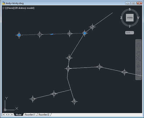

Přerušení křivek v naznačených bodech.
A - odpověď Pro hromadné přerušení křivek (polyline) v místech, kde jsou na křivkách umístěny body (objekt typu POINT), lze využít LISP utilitu CADstudio BreakPls.
Ta se dotáže na výběr objektů křivek a automaticky provede jejich přerušení. Body musí být viditelné (viz PDMODE). Příklad původních křivek a stav po jejich přerušení ilustrují připojené obrázky:
Původní výkres
Původní výkres
Po provedení BreakPls
Po provedení BreakPls - vybrána jen část segmentů
