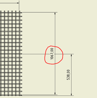

Přerušení vynášecí čáry kóty v Inventoru.
A - odpověď Při kótování výkresů v Inventoru se vynášecí čáry kót mohou automaticky přerušit pokud čára prochází skrz jiný text ve výkrese:

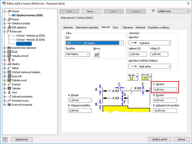

Nastavení přerušení se řídí kótovacím stylem - viz Správa > Styly a normy > Editor stylů > Kótování, karta Zobrazit, parametr C: Mezera.
Přerušení kóty - nastavení mezer u přerušení čar
