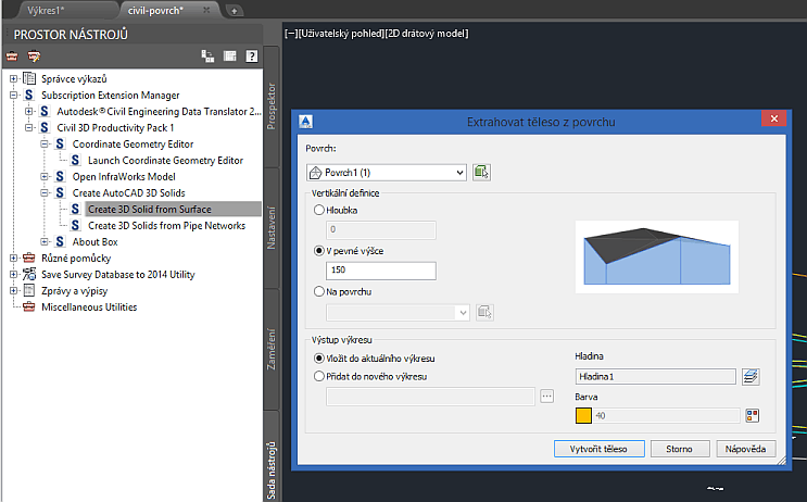

Od AutoCADu Civil 3D 2015 s rozšířením Productivity Pack 1 je možné snadno převádět povrch povrch terénu (DMT) nebo libovolné jiné 3D AEC objekty Civilu na objemová tělesa (3D Solid). Tím je lze jednoduše zahrnout do následných pracovních postupů typu 3D tisk, rendering v externích aplikacích, obrábění apod.
V paletě "Prostor nástrojů", karta "Sada nástrojů" přejděte na větev Subscription Extension Manager > Civil 3D Productivity Pack 1 > Create 3D Solid from Surface. Spusťte položku poklepáním nebo přes místní nabídku. V dialogu "Extrahovat těleso z povrchu" pak zvolte požadovaný povrch, jeho vertikální referenční rovinu/plochu a výstup vytvořeného 3D modelu. Můžete rovněž přímo spustit příkaz EXPORTSURFACETOSOLID. Pro konverzi AEC objektů (např. potrubí) použijte příkaz CONVERTTO3DSOLIDS.
