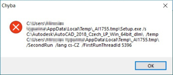

Při instalaci se objeví chyba odkazující na /SecondRun a /FirstRunThreadId
A - odpověď Při pokusu o instalaci (nebo reinstalaci) CAD aplikace se objeví chyba uvádějící Temp složku a parametry /SecondRun a /FirstRunThreadId:
Např. Chyba: C:\Users\USERNAME\AppData\Local\Temp\_xxxxx.tmp\Setup.exe /s C:\Autodesk\PRODUCT\ /temp C:\Users\USERNAME\AppData\Local\Temp\_xxxx.tmp\ /SecondRun /lang cs-CZ /FirstRunThreadOd 5396
Příčinou je problém nastavení TEMP složky ve Windows.
Instalaci zopakujte z jiného uživatelského účtu Windows nebo (třeba i jen dočasně) změňte nastavení systémové TEMP složky.
Spusťte Ovládací panely a nastavení Systém - Ovládací panely\Systém a zabezpečení\Systém, klikněte na "Upřesnit nastavení systému" a na kartě Upřesnit klikněte na tlačítko "Proměnné prostředí". Zazálohujte si původní nastavení proměnných TEMP a TMP a poklepáním je upravte na novou hodnotu - nastavte některou existující (předem vytvořenou) lokální složku, např. C:\TEMP.
Poté instalaci zopakujte a případně vraťte původní nastavení TEMP složky.
