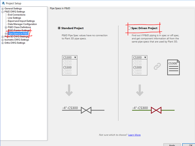

Při nastavení projektu Plant 3D na "Spec driven project" dojde k pádu programu.
A - odpověď Od verze AutoCAD Plant 3D 2018 je možné v nastavení projektu zvolit volbu "Spec Driven Project" umožňující použít potrubní třídy z Plant 3D při tvorbě schématu v PID.
V některých případech dojde při nastavení této volby k pádu programu. To je způsobeno tím, že projekt byl vytvořen v aplikaci AutoCAD P&ID, která neobsahuje žádné potrubní třídy z Plant 3D. Řešením je zkopírovat do projektu alespoň jednu potrubní třídu. Klikněte pravým tlačítkem myši ve správci projektu nad složkou Pipe Spec a vyberte z kontextové nabídky volbu Copy Specs to Project… Potrubní třídy najdete ve výchozím umístění v adresáři C:\AutoCAD Plant 3D 2018 Content\
