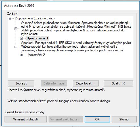

Při pokusu popsat místnost se objeví chyba číslování - Ve stejné oblasti je obsaženo více Místností.
A - odpověď Chybové hlášení:

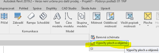

Pravděpodobně se vám v projektu překrývají místnosti vytvořené v různých podlažích. Zkontrolujte výšku všech objektů místností. Nebo zkuste v projektu zapnout výpočty objemů pro místnosti, pak budou místnosti výškově omezeny podle ohraničení místností, pokud existuje (např. podlahy...), a nebudou zasahovat do dalších pater.
