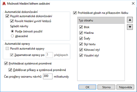

Při psaní příkazů AutoCADu mi "vypadávají" písmenka.
A - odpověď Při zadávání příkazů na příkazovém řádku je reakce na klávesnici zpožděná a občas se některé zadané písmenko zcela ztratí.
Pravděpodobně pracujete na počítači s nízkým výkonem nebo s nedostatkem paměti RAM. AutoCAD pak nestíhá zpracovat automatické dokončování a opravy příkazů zadávaných z klávesnice (autocomplete).
Zvyšte hodnotu proměnné INPUTSEARCHDELAY nebo vypněte další volby v dialogu příkazu MOŽNOSTIHLEDÁNÍZ (_INPUTSEARCHOPTIONS):
