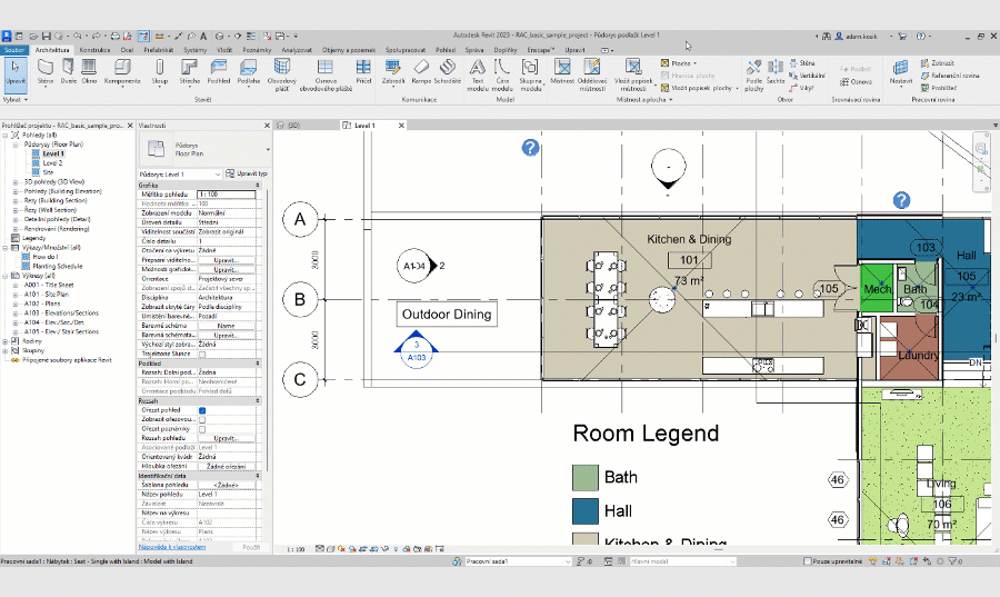

Přidání místnosti či prostoru do neuzavřené oblasti v Revitu.
A - odpověď Pokud chcete v Revitu přidat místnosti nebo prostory do oblastí, které nejsou po svém obvodu uzavřené, Revit vám vyhodí hlášení "Místnost / Prostor není v řádně uzavřené oblasti", a vy tak nezjistíte její plochu, objem, obvod atd.
Pokud chcete přidat místnosti nebo prostory do takovýchto polootevřených nebo zcela otevřených prostor (např. terasa, balkon atd.), pak nejprve vymezte požadovanou oblast pomocí nástroje Oddělovač místností / Oddělovač prostoru a poté budete moci správně vložit požadovanou místnost / prostor do těchto oblastí.
