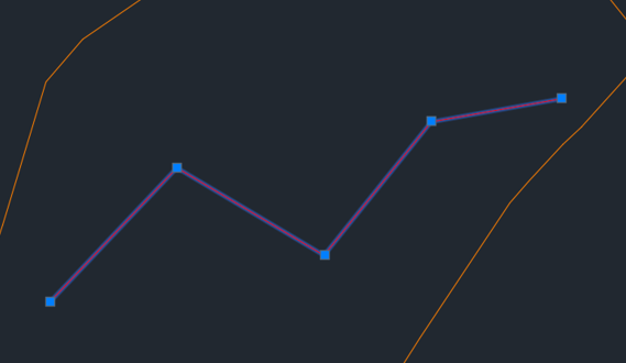

Přidání vrcholů návrhové linie v pravidelné vzdálenosti.
A - odpověď Návod na rozdělení návrhové linie vrcholy v požadované konstantní vzdálenosti (postup je obdobný pro přidání směrových lomů i výškových bodů) v projektu Civil 3D.

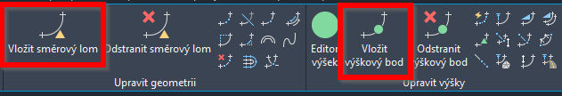

  1. Vyberte konkrétní návrhovou linii a na kontextové kartě zvolte Vložit směrový lom/Vložit výškový bod
  2. Na příkazovém řádku vyberte možnost Přírůstek
  3. Zadejte požadovanou vzdálenost a potvrďte

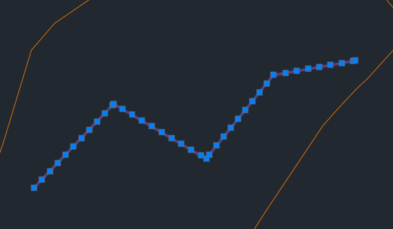

  4. Požadované vrcholy jsou do návrhové linie přidány
