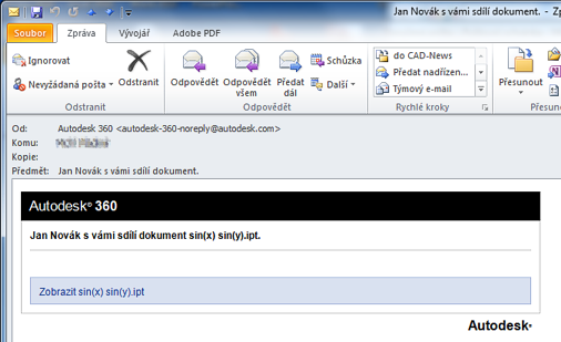

Po přizvání obdrží konkrétní uživatel e-mail podobného znění s odkazem na zpřístupněný soubor:
Viz též ukázka:
