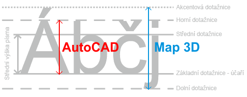

Příliš malé popisky mapových vrstev v AutoCADu Map 3D.
A - odpověď Při vytváření popisek mapových vrstev v AutoCADu Map 3D (a Civil 3D) je používán trochu odlišný údaj výšky textu. Výsledkem jsou pak popisky, které jsou o cca 1/3 menší než běžné texty AutoCADu.
Příčinou odlišností je jiná definice výšky textu. Zatímco AutoCAD používá pro určení výšky textu výšku velkého písmene v daném fontu, v Mapu se pro výšku GIS popisek uvažuje výška fontu včetně horního a dolního účaří (horní dotažnice, dolní dotažnice) - viz wiki. Text s výškou "1" tak bude zobrazen v Mapu ve skutečnosti menší (z výšky osnovy "1" se odečtou rozměry dotažnic).
Rozdíl mezi oběma výškami se liší podle tvaru písma - fontu. Experimentálně byly odečteny například poměry výšky pro tato písma:
  • Arial: 1.3969
  • Courier New: 1.7504
Tímto koeficientem je třeba vynásobit (zvětšit) velikost mapových popisek, aby jejich výška byla shodná jako text stejné velikosti kreslený funkcemi AutoCADu.
