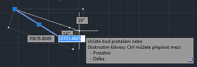

Příliš mnoho dynamických hodnot?
A - odpověď Dynamický režim kreslení a editace v AutoCADu můžete při některých editačních operacích zobrazovat až příliš mnoho údajů. Počet zobrazovaných parametrů si ale můžete omezit.

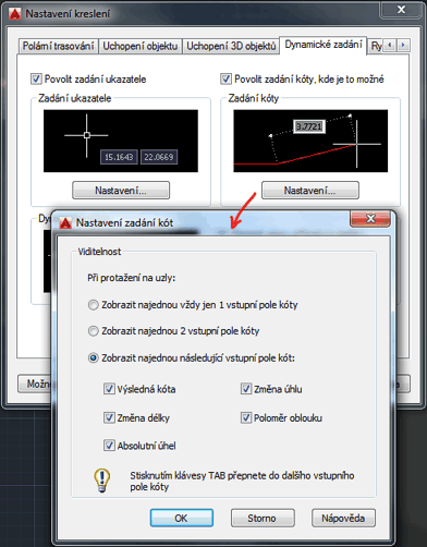

Klikněte pravým tlačítkem na ikonu "Dynamické zadání" ve stavové liště a zvolte "Nastavení dynamického zadání" (můžete rovněž použít příkaz +VNASTAV 3). Na kartě "Dynamické zadání" v poli "Zadání kóty" pak pomocí tlačítka Nastavení určete, jaké údaje se mají dynamicky zobrazovat při uzlové editaci.
Nepotřebné údaje můžete skrýt a ušetřit si tak stisky klávesy [TAB] pro přístup na požadovaný údaj.
