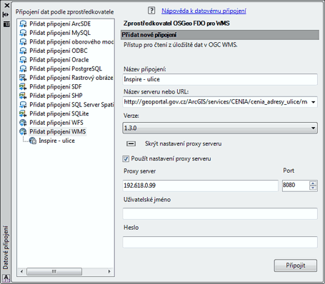

Přístup z AutoCADu Map a Civil na WMS zdroje přes proxy server.
A - odpověď V AutoCADu Map 2013 a AutoCADu Civil 3D lze při nastavení FDO služby pro připojení k online zdrojům WMS přímo specifikovat případný proxy server ve vaší firemní síti.
Proxy
Můžete se tak bez problémů připojit např. na datové zdroje map z ČÚZK (včetně dat Inspire).
Údaje o vašem proxy serveru najdete např. v nastavení Nástroje > Možnosti Internetu > Připojení > Nastavení místní sítě v Internet Exploreru. V předchozích verzích bylo potřeba složitější nastavení - viz např. tip 6244.
