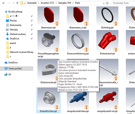

Přizpůsobení informačního popisku souboru Inventoru (vlastností) - InfoTip.
A - odpověď Pokud v Průzkumníku Windows přejedete kurzorem nad názvem souboru aplikace Inventor (IPT, IAM, IDW...), zobrazí se informační popisek (bublina, tooltip) s přednastavenými vlastnostmi daného souboru.
Průzkumník - infotip
Textový XML soubor konfigurace InfoTip.config ovládá obsah (sortiment) těchto informačních popisků. V souboru konfigurace můžete přizpůsobit jednotlivé zobrazované prvky (parametry) a ovládat tím informace zobrazené v informačních popiscích. Upravujte pole exclude="no", popř. exclude="yes" pro vynechávaná pole (např. Schválil, Web odkaz, Odhad ceny a další vlastnosti souboru/modelu).
Soubor konfigurace se nachází v umístění - např.:
Systém Windows XP:
C:\Documents and Settings\All Users\Application Data\Autodesk\Autodesk Inventor 2011\InfoTip.config
Systém Vista/Windows 7/Windows 8/Windows 10:
C:\ProgramData\Autodesk\Autodesk Inventor 2011\InfoTip.config
resp.
C:\ProgramData\Autodesk\Inventor 2013\InfoTip\cs-CZ\InfoTip.config
Pokud v systémech Windows XP a Vista přejedete kurzorem přes jeden soubor a pak přes jiný, systém vždy znovu načte soubor infotip.dll. Následně tak okamžitě zaktualizuje případný vámi upravený obsah informačních popisků.
V systému Windows 7 a vyšších se obsah ukládá do vyrovnávací paměti informačních popisků. Než se aktualizace souboru konfigurace projeví, je nutné Systém Windows restartovat nebo znovu zaregistrovat dynamickou knihovnu infotip.dll. Chcete-li zaregistrovat soubor infotip.dll, zadejte do příkazového řádku následující příkaz (dvojpříkaz) - např.:
regsvr32 /u "C:\Program Files\Autodesk\Inventor 2017\Bin\InfoTip.dll"
regsvr32 "C:\Program Files\Autodesk\Inventor 2017\Bin\InfoTip.dll"
Pokud odstraníte celý soubor konfigurace informačních popisků, systém vytvoří a zobrazí nový při nejbližším příštím přejetí kurzoru přes libovolný soubor aplikace Inventor. Nový konfigurační soubor obsahuje výchozí konfiguraci.
V souboru je možné odkazovat na standardní vlastnosti dokumentu i na některé nestandardní, např. Materiál - použijte ID a název z tabulky mapování iVlastností. Nelze přímo použít uživatelské iVlastnosti (custom iproperties), ale můžete si pomoci trikem - požadovanou uživatelskou iVlastnost si automaticky naplňte do některé standardní iVlastnosti formou funkce (např. do pole Schválil zapište "=< Propojovací kód SAPu>") a v konfiguračním souboru InfoTipu změňte zobrazovaný název na přiléhavější popis zobrazované hodnoty.
