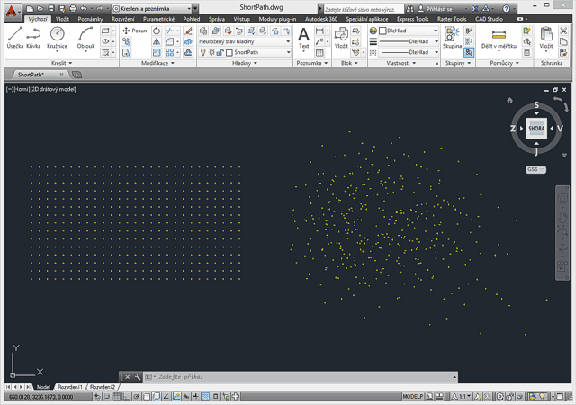

TSP1

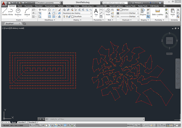

TSP2
Stáhněte si utilitu ShortPath.vlx z Download, načtěte ji pomocí APLČTI a spusťte příkaz ShortPath. Vyberte body (nebo bloky) k propojení a po průběhu optimalizace AutoCAD vykreslí spojnici zadaných bodů a vypíše její délku. Spojnice je kreslena jako červená křivka v hladině ShortPath. Průběh optimalizace je vypisován na stavovém řádku. U většího množství bodů může optimalizace trvat až minuty a AutoCAD dočasně nebude reagovat.
