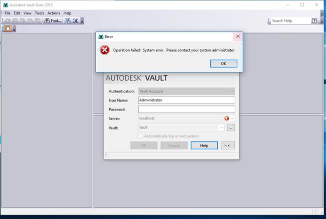

Problém přihlášení na Vault: Operace selhala: Chyba systému. Kontaktujte svého správce systému.
A - odpověď Při pokusu o přihlášení do Vault Basic se objeví chyba:
resp.:
Operation failed: System error. Please contact your system administrator.
Problém je pravděpodobně způsobený poškozeným souborem SiteConfiguration.xml. V implicitní cestě instalace Autodesk Data Management Serveru (ADMS) je cesta k souboru:
C:\ProgramData\Autodesk\VaultServer\Configuration\SiteConfiguration.xml
Řešení:
  1. Zavřít ADMS
  2. Přejmenovat soubor např. na SiteConfiguration.xml.bak
  3. Restartovat ADMS
Při zálohování Vaultu se tato chyba také může projevit hlášením o chybě (0, 0) v XML dokumentu.
