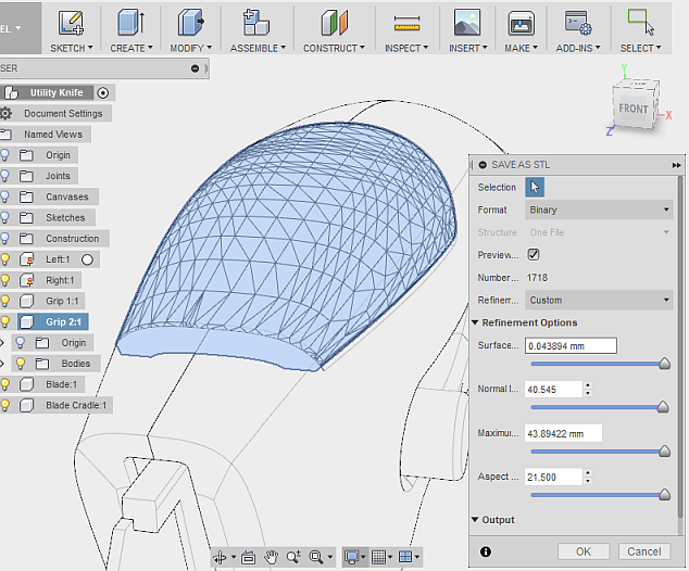

Proč je STL model exportovaný z Fusion 360 příliš hrubý?

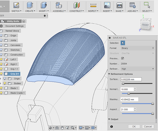

A - odpověď Hrubé, ploškované oblé plochy v modelu exportovaném z Fusion 360 do formátu STL jsou známkou příliš nízkého zjemnění při procesu síťování (meshing) vašeho 3D modelu. Je třeba zvýšit hladkost exportu.

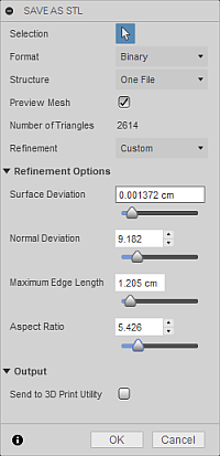

V dialogu funkce "Save As STL" (rt-click, v modelu nebo ve stromu modelu) zvolte vyšší hodnotu parametru "Refinement" nebo rozlikněte podrobnější volby "Refinement Options":
Zaškrtněte volbu "Preview Mesh", abyste viděli vliv vašich nastavení, a pak pomocí posuvníků upravte parametry "Surface Deviation" (max. odchylka mesh-sítě od nerovinných ploch modelu), "Normal Deviation" (max. odchylka normál aproximovaných plošek, ovlivňuje zakřivenější oblasti), "Maximum Edge Length" (max. délka hrany plošky sítě, ovlivňuje podlouhlé tvary) a "Aspect Ratio" (max. poměr šířka/výška trojúhelníkových plošek, brání protáhlým ploškám). Model ihned zobrazuje vliv parametru na síťování a v poli "Number of Triangles" vidíte celkový počet vytvořených trojúhelníkových plošek mesh-sítě pro STL (např. pro 3D tisk).
Porovnání mesh modelů s různou jemností (hladkostí, hrubostí):
