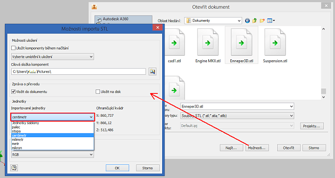

Proč je STL soubor načtený do Inventoru 10x menší?
A - odpověď Podobně jako u jiných importů záleží na volbě jednotek. Interní jednotky pro Inventor jsou cm. "Bezrozměrné" soubory modelů by tedy měly být načítány v centimetrech. Pokud při importu STL zvolíte jednotky mm, bude model 10x menší.
Při načítání .STL souboru (funkce I > Otevřít > Importovat soubory CAD) proto klikněte na tlačítko Možnosti a zvolte jednotky Centimetr.
