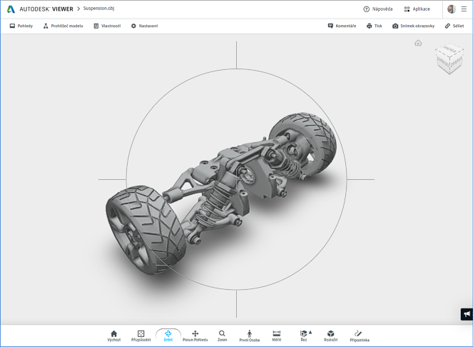

Pokud do univerzálního cloudového prohlížeče Autodesku (viewer.autodesk.com nebo prohlížeč v A360) načtete model ve formátu .OBJ, zobrazí jej jen v odstínech šedi, s implicitním materiálem, barvy materiálů chybí.

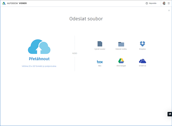

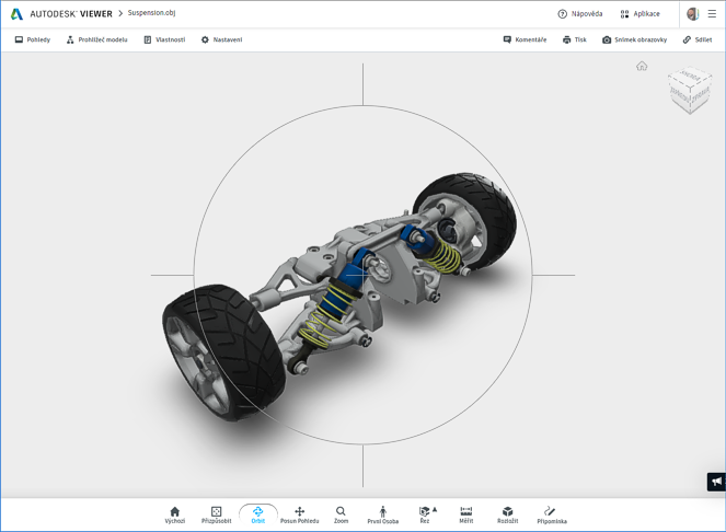

Součástí .OBJ souborů s modely využívajícími materiálové vlastnosti či textury jsou i doprovodné soubory .MTL. Pro prohlížení 3D modelu včetně materiálů je tedy potřeba odeslat do prohlížeče kromě OBJ i tento doprovodný soubor MTL. To zajistíte prostým přetažením obou souborů najednou pomocí myši z Průzkumníku do zóny Přetáhnout/Drop, nebo doplněním souboru .MTL při odesílání modelu, na výzvu prohlížeče.
Zobrazení samotného OBJ:
Zobrazení OBJ souboru i souboru MTL materiálů:
