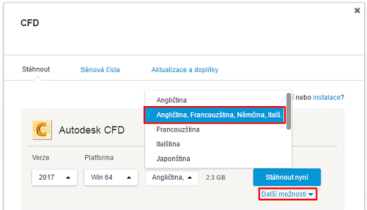

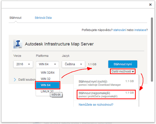

Proč mi Autodesk Accounts nabízí jen volbu "Instalovat nyní"?
A - odpověď Server Subscription centrum (Autodesk Accounts) mi najednou nabízí pouze volbu stahování "Instalovat nyní" (Install Now) a nemohu si tak stáhnout celý instalační obraz (archiv) dané CAD aplikace.
Nejrychlejší volba stahování, Instalovat nyní, je nabízena při volbě kombinované instalační platformy Win32/Win64 (implicitní volba) - teprve instalační program si určí jakou verzi aplikace nainstalovat. Pokud máte platformu operačního systému již určenou (ručním výběrem ze seznamu), objeví se také nabídka (viz "Další možnosti") stahování s položkami "Stáhnout nyní" (pomocí Download manageru) a "Stáhnout" (pomocí web prohlížeče).
Viz:
Podobně lze volbu stažení zpřístupnit u vícejazyčných aplikací přepnutím z konkrétního jazyka na vícejazyčný instalátor - viz:
