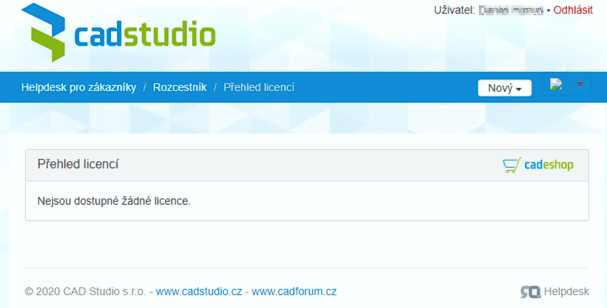

Po přihlášení na Helpdesk nebo CAD eShop se mi nezobrazuje přehled mojich licencí Autodesk (resp. CAD licencí mojí firmy). V Helpdesku v přehledu (Nastavení > Dostupné licence) se vypisuje "Nejsou dostupné žádné licence".

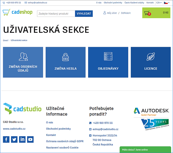

Podobně omezený mám i přehled "Licence" v "Uživatelské sekci" na shop.arkance-systems.cz.
Ujistěte se, že se přihlašujete na tyto služby Arkance Systems (CAD Studia) účtem se stejnou e-mailovou adresou jako je adresa správce licencí (subscription manager) na vašem účtu Autodesku (Autodesk Account, Autodesk ID) a že licence máte zakoupeny u Arkance Systems. Pokud přihlašovací e-mail není shodný, kontaktujte prosím Arkance Systems pro úpravu přiřazení.

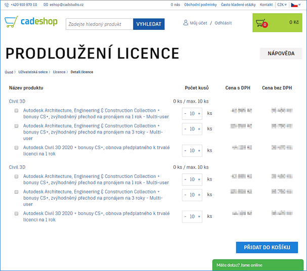

Po správném přiřazení CSN se vám v Helpdesku i v CAD eShopu zobrazí přehled vašich licencí - v případě eShopu včetně možnosti obnovy předplatného na jedno kliknutí.
