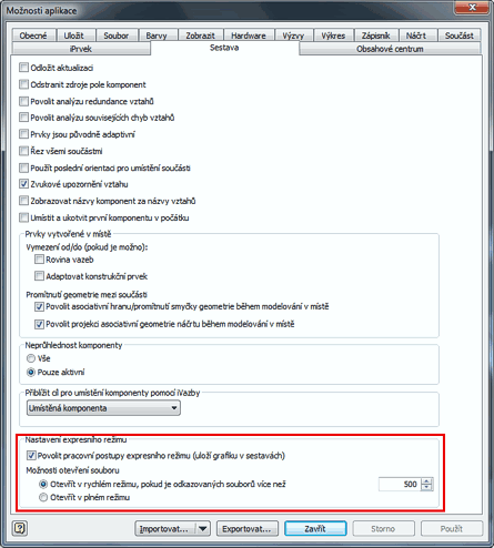

A - odpověď Inventor 2014 načítá standardně sestavy IAM v normálním (úplném) módu a expresní režim použije jen na vyžádání (viz Sestavení > Produktivita, nebo volba v Otevřít > Možnosti...). Pokud je ale sestava tvořena více než 500 díly (odkazovanými soubory) a expresní režim je dostupný, otevře se tato sestava rovnou v expresním režimu. Chování a limitní počet dílů lze nastavit v Možnostech aplikace na kartě Sestava:
Možnosti sestav Inventoru 2014

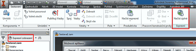

Pokud máte vaši IAM sestavu otevřenu v rychlém expresním režimu (projeví se níže uvedenou indikací) a potřebujete některou z těch editačních operací, pro které je nutný plný režim, můžete použít tlačítko "Načíst úplně" (dostupné ve všech kartách ribbonu).
Načíst úplně
