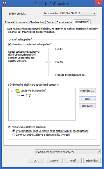

Proč mi nejde změnit hodnota proměnné SECURELOAD?
A - odpověď Při pokusu o změnu nastavení systémové proměnné SECURELOAD se AutoCAD vždy vrátí k původnímu nastavení.
Nastavení zabezpečení a tím i hodnota této proměnné byly zřejmě uzamčeny na firemní úrovni vaším správcem. Nastavení načítání aplikací, úroveň zabezpečení a seznam přípustných, tzv. důvěryhodných složek pro načtení nadstavbových aplikací AutoCADu lze ve verzi 2016 řídit pomocí aplikace "Pomůcka CAD správce" (CAD Manager Control Utility), kterou najdete na instalačním médiu vašeho CAD produktu.
Spusťte tuto Windows aplikaci z nabídky Start (aplikace Autodesk), zvolte řízený CAD produkt a na kartě Zabezpečení nastavte požadované parametry.
Proměnná SECURELOAD je uzamykána volbou "Uzamknout nastavení zabezpečení" (Lock Security Settings). Hodnoty proměnné odpovídají nastavením jezdce: 0=Vypnuto, 1=Střední, 2=Vysoké.
Pokud vám "Pomůcka CAD správce" nezobrazuje kartu Zabezpečení (Security), odinstalujte ji a reinstalujte její novou verzi z vašeho instalačního média aktuálního produktu Autodesk řady 2016 a vyšší.
