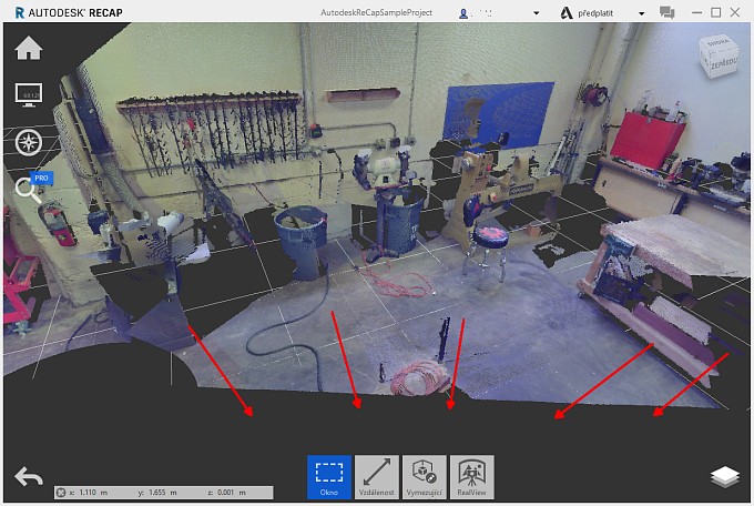

Proč mi ReCap ořízne nejbližší část scény?
A - odpověď V načteném mračnu skenovaných bodů (popř. v projektu složeném z více mračen bodů) mi ReCap zobrazuje scénu s oříznutou (chybějící, černou) částí mračna nejbližší ke kameře.

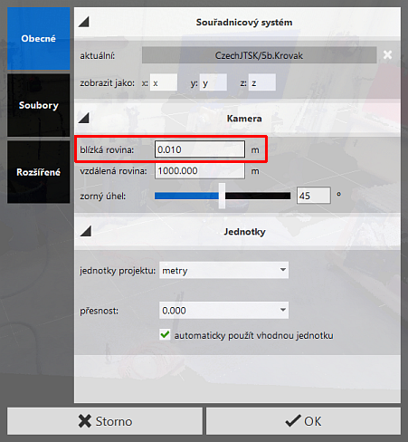

Ověřte nastavení vymezujícího kvádru (clip box) - viz Vymezující > Obnovit. Pokud je kvádr mezí projektu nastaven správně, přejděte to preferencí ReCapu - zkratka Ctrl+P - a na kartě Obecné nastavte v poli Kamera hodnotu Blízká rovina na nižší hodnotu, např. implicitní 0.010 m. Změnu uložte.
