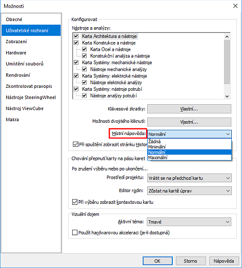

Při najetí kurzorem nad ikonku ribbonu se mi najednou nezobrazuje nápověda k danému příkazu, a nefunguje zde ani plná kontextová nápověda na klávese F1 (Help).
Zobrazení tooltipů (místní nápovědy) se řídí nastavením aplikace. Na kartě Soubor stiskněte tlačítko Možnosti (Options) a v dialogu přepněte na panel "Uživatelské rozhraní" (User Interface). Zde ve výběrovém panelu "Místní nápověda" (Tooltip assistance) zvolte požadovanou úroveň nápovědy - např. výchozí hodnotu "Normální" nebo alespoň "Minimální".
