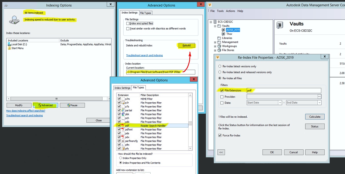

Proč mi Vault nezobrazuje Titul a Předmět u PDF dokumentů?
A - odpověď Vault Server (ADMS) automaticky indexuje vlastnosti těch dokumentů, jejichž formátu rozumí. Standardně jsou po instalaci podporovány formáty MS Office, DWG, DWF, formáty Inventoru (IPT, IAM, IDW) a další.
Pro indexování metadat dalších typů souborů (např. .PDF) je potřeba tzv. iFilter. Ten doplní do služby Windows Indexing Service schopnost extrahovat informace z daného typu souboru a Vault pak tato data umí využít. Požadovanou komponentu iFiltru je potřeba nainstalovat na stroji s úložištěm Vault Serveru (filestore). IFilter pro 32bitové systémy je součástí Adobe Acrobat Readeru (od verze 7) - stačí tedy nainstalovat ten.
Je rovněž potřeba mít ve Windows i v ADMS konzole zapnutou volbu služby indexování obsahu (jinak nebude ve Vaultu fungovat žádné vyhledávání obsahu). Pokud iFilter doplníte až po zařazení daných dokumentů do Vaultu, je potřeba provést reindexaci obsahu (viz ADMS konzola).
