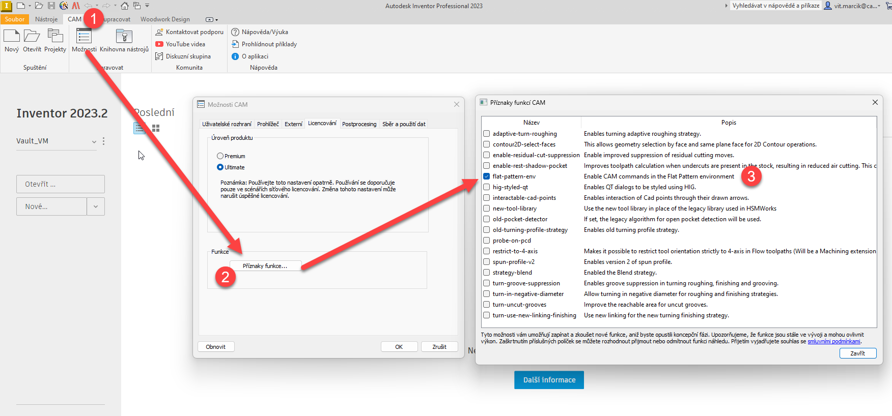

Proč se mi v rozvinu plechu nezobrazují CAM funkce Inventoru?
A - odpověď Potřebuji obrobit rozvin plechu, ale po přepnutí na rozvin mi z ribbonu zmizí všechny funkce Inventor CAMu.
Pro zpřístupnění CAM funkcí v rozvinech plechů Inventoru stačí zapnout volbu „flat-patern-env“ v nastavení CAMu. Viz CAM > Spravovat > Možnosti > Licencování > Funkce > Příznaky funkce > flat-pattern-env.
