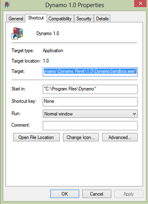

Proč se po instalaci Dynamo nezobrazí ikona zástupce na ploše?
A - odpověď Tento případ nastává, když je na daném počítači již nainstalovaná starší verze Dynamo, anebo byla instalovaná přes jiného uživatele. Následně je nutné vytvořit zástupce manuálně, anebo vytvořit duplikát z původní ikony zástupce a přepsat cestu.
Ve vlastnostech zástupce je potřeba zadat pole Cesta (Target) a Začít (Start in) podle obrázku:
Cesta (Target): "C:\Program Files\Dynamo\Dynamo Revit\1.0\DynamoSandbox.exe"
Začít (Start in): "C:\Program Files\Dynamo"
