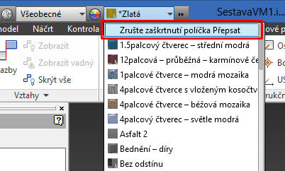

V Inventoru můžete nastavit barvu (vzhled) součásti sestavy buď v samotné součásti, dílu (IPT souboru), nebo vzhled součásti přepsat na úrovni sestavy (resp. podsestavy, .IAM).
Pokud následně změníte vzhled součásti v IPT souboru, u součástí s přepsaným vzhledem se tato změna v dané sestavě neprojeví. Aby se skutečná barva součásti promítla v sestavě, zrušte přepsání vzhledu součásti.
Vyberte součást a v roletě "Vzhled" (Appearance) v horním panelu rychlého přístupu klikněte na "Zrušte zaškrtnutí políčka Přepsat" (Zrušit přepsání, Clear overrides - úplně první položka seznamu). Změna barvy by se měla okamžitě automaticky projevit.
Přednastavení asociativity viz tip Nastavení asociace zobrazení návrhu součásti (sestavy).
