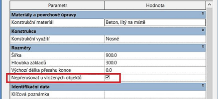

Proč u dveří v suterénu dojde pod nimi k přerušení základu?
A - odpověď V Revitu je toto prerušení základového pasu nastaveno jako výchozí, tedy pokud vytvoříte ve stěně dveře nebo okno, které zasahuje až k základně stěny, základ se přeruší.
Pokud vám toto chování nevyhovuje, nastavení mužete změnit tak, že otevřete vlastnosti typu základu dané stěny a zaškrtnete výběr možnosti "Nepřerušovat u vložených objektů".
Základy pod dveřmi se pak nepřeruší.
