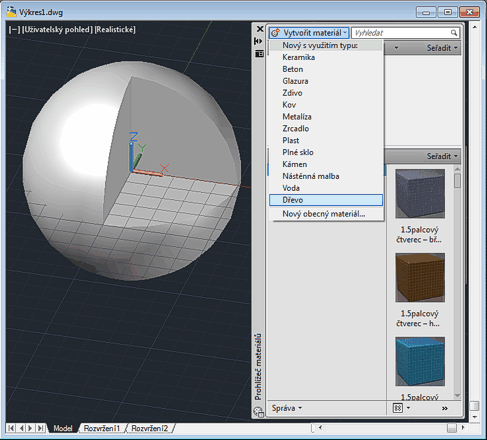

Spusťte prohlížeč materiálů - MATERIÁLY - a z levého horního rohu zvolte Vytvořit materiál > Dřevo:

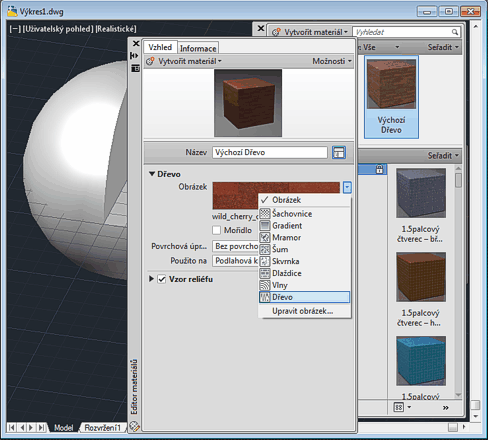

Šipkou vedle obrázku textury zvolte seznam typů procedurálních materiálů a vyberte Dřevo:

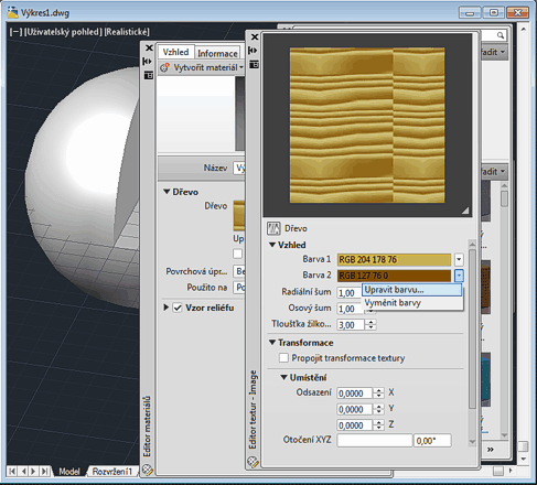

V editoru textur nastavte požadované parametry materiálu:

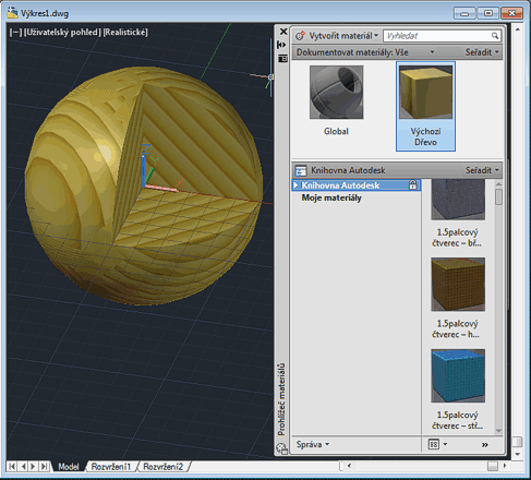

Nový materiál přetáhněte na výkresový objekt:
