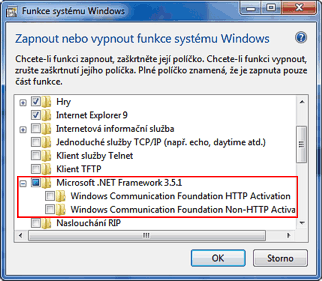

Zkuste vypnout a zapnout komponentu "Microsoft .NET Framework 3.5.1" - ve Windows 7 ji najdete v dialogu "Funkce systému Windows" (Ovládací panely > Programy > Zapnout nebo vypnout funkce systému Windows). Volbu vypněte, restartujte systém, zapněte a znovu restartujte. Poté spusťte aplikaci Autodesk.

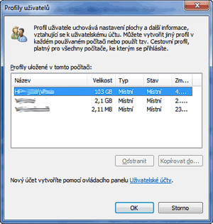

Pokud tento postup nepomůže, bude potřeba resetovat váš uživatelský účet (profil) ve Windows. Nejprve zazálohujte na externí disk váš profil z C:\Users\VASE-JMÉNO-ÚČTU. V dialogu "Vlastnosti systému" pak klikněte na tlačítko Nastavení v sekci "Profily uživatelů" na kartě Upřesnit a vymažte požadovaný uživatelský profil.
Poté se znovu přihlašte na váš účet.
Pokud ani to nepomůže, bude potřeba reinstalovat operační systém.
