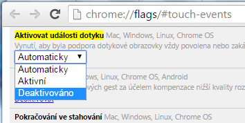

Jde o známý problém v prohlížeči Chrome - nesprávně detekuje režim dotykové obrazovky a vypne tak ovládání pomocí myši. Je potřeba vypnout události dotyku - do adresního řádku v Chrome zadejte:
chrome://flags/#touch-events
a přepněte nastavení "Aktivovat události dotyku" (Touch events) na hodnotu Deaktivováno:
Poté znovu spusťte Chrome.
