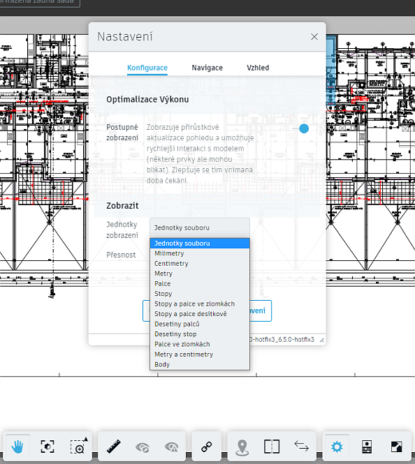

Při prohlížení 2D a 3D CAD/BIM dokumentů z Autodesk Construction Cloudu, tedy např. v Docs nebo Model Coordination, se zobrazují nesprávné měrné jednotky - např. palce místo mm (např. při kótování, odměřování má vlastní nastavení).
Nastavení jednotek provedete v dolním panelu prohlížeče, pomocí ikonky Nastavení (ozubené kolo). Na kartě Konfigurace zvolte "Jednotky zobrazení" podle potřeby, tedy např. "Jednotky souboru" (pak se zobrazované jednotky řídí jednotkami daného souboru) nebo napevno Milimetry nebo Centimetry. Nakonec nastavte požadovanou přesnost zobrazení.
