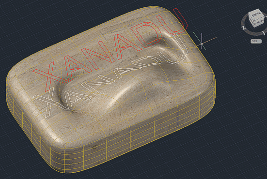

Promítnutí křivky na obecný povrch.
A - odpověď Jednou z užitečných nových funkcí AutoCADu 2011 je příkaz PROMGEOM (_PROJECTGEOMETRY), kterým můžete v AutoCADu promítnout libovolnou křivku, úsečku či bod na libovolný 3D povrch.
Směr promítání lze určit podle aktuálního pohledu, podle zadaného směrového vektoru nebo podle USS. Promítnutá geometrie se zobrazí (jako spline) na zvoleném objemovém nebo povrchovém 3D tělese (včetně NURBS ploch).
Tímto příkazem lze např. promítat profily nebo texty na volné plochy.
Promítnutý text na NURBS plochu
Pro promítnutí na kouli využijte utilitu SphereProj.
