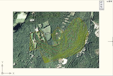

Zdrojem rastrových dat ale může být i jakýkoliv standardní soubor obrázku. Pro jeho promítnutí na povrch terénu postupujte takto:
Obrázek připojte (OBRPŘIPOJ) v půdorysném pohledu vašeho projektu, ve správném umístění (georeference) i velikosti (měřítko). Tedy jakoby pod terén.
Připojení obrázku

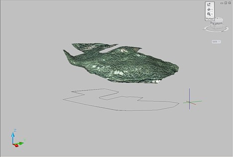

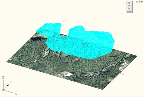

Tím je obrázek aplikován na objekt povrchu. Pokud se na projekt nyní podíváme v 3D pohledu, na povrchu se zdánlivě nic nezměnilo (zobrazen trojúhelníkový model - TIN):
Povrch ve 3D
Pokud ale nyní změníme vizuální styl (VIZUALSTYLY) na Realistický (nebo spustíme příkaz RENDER), zobrazí se na povrchu modelu terénu promítnutá textura obrázku (původní 2D obrázek můžeme vypnout např. pomocí "Izolovat objekty > Skrýt" v kontextové nabídce):
Vizuální styl realistický
V Materiálovém editoru (MATERIÁLY) můžete ověřit automatické vytvoření materiálu přiřazeného objektu povrchu terénu.
