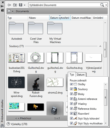

Můžete vyhledávat podle řady typů objektů uvnitř DWG souboru:

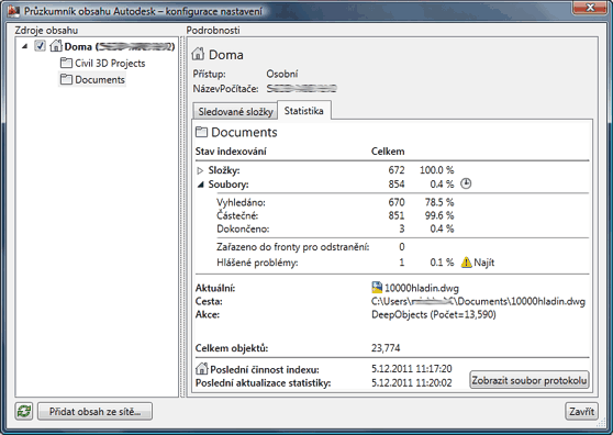

Pod ikonkou montážního klíče se skrývají statistické údaje zobrazující aktuální stav indexace zadaných složek. Indexace má přitom 3 postupné fáze:
  1. Vyhledáno: rychlé prvotní nalezení nového nebo změněného souboru (lze vyhledávat podle jména souboru), cca desetiny vteřiny
  2. Částečně: indexace vlastností dokumentu (lze vyhledávat podle vlastností), cca vteřiny
  3. Dokončeno: nejpomalejší fáze - indexace všech objektů samotného výkresu (textové objekty, hladiny, styly...), cca desítky vteřin
Dosud plně nezaindexované výkresy jsou ve výpisu dočasně označeny ikonkou hodin.

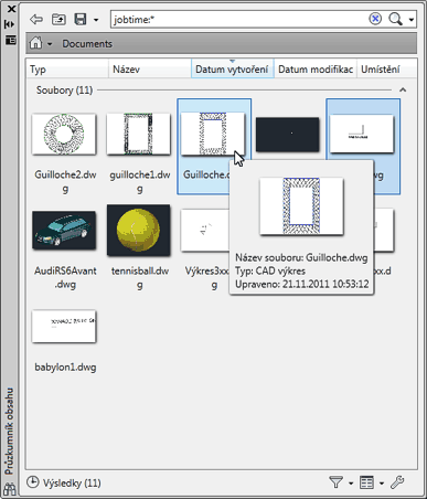

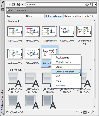

Výsledky hledání jsou prezentovány formou náhledů DWG souborů. Klepnutím pravým tlačítkem myši můžete daný výkres otevřít, otevřít s najetím na hledaný text, vložit jako blok do aktuálního výkresu nebo zobrazit zaindexované podrobnosti (vlastnosti, včetně uživatelských vlastností, atd.):
Ve vyhledávacím řetězci můžete zadávat nejrůznější logické podmínky nebo vyhledávat konkrétní vlastnost (formát vlastnost:hodnota). Např. toto hledání vybere všechny výkresy obsahující vlastnost "jobtime", tedy DWG výkresy se zaznamenanými údaji o čistém čase stráveném editací (utilita JobTime):
