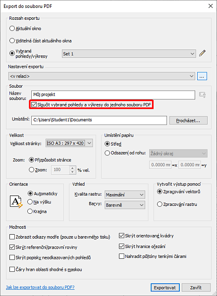

Publikování Revit projektu do vícelistového PDF.
A - odpověď Od verze 2022 můžete v Revitu pro pohodlný tisk do publikačního formátu PDF využít funkci Soubor > Export > PDF.
Zde můžete zvolit rozsah tisku (pohledy, výkresy), parametry tisku a umístění PDF souboru/ů. Volba "Sloučit vybrané pohledy a výkresy do jednoho souboru PDF" určuje, zda budou generovány samostatné .PDF soubory nebo jeden vícelistový soubor.
Velikost stránky a orientaci lze předvolit nebo určit automaticky z nastavení v jednotlivých výkresech.
V předchozích verzích můžete využít podobnou funkci v bonus aplikaci Revit Tools.
