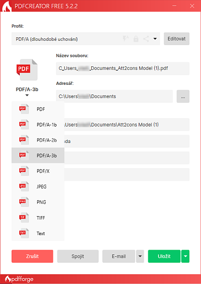

Jednou z variant je instalace virtuální PDF tiskárny PDF-XChange PRO. Ta nabízí řadu variant vytvářených PDF souborů. Viz starší Tip 1152.
Další možností je freeware aplikace PDFCreator (pdfforge). Její virtuální tiskárna nebo samostatné nástroje také umožňují vytvářet soubory PDF ve formátu PDF/A (pro "dlouhodobé uchování", "Portable Document Format for Long-term Archiving"), a to ve variantách PDF/A-1b, PDF/A-2b, PDF/A-3b, nebo PDF/X.
PDFA
Ve vaší CAD či BIM aplikaci pak stačí zvolit danou virtuální tiskárnu a dokončit tisk/publikaci výkresu v tomto archivačním formátu. Tuto tiskárnu můžete využít i pro hromadné publikování celé výkresové dokumentace vašeho stavebního projektu v PDF/A.
Doplnění od Petr75: Pozor, PDFCreator může implicitně publikovat PDF soubory v rastrovém formátu. I když mohou být rastrové PDF v některých případech menší a budou vždy "bezpečnější" z hlediska ochrany intelektuálního vlastnictví, z důvodu kvality a indexace textu je lépe z CADu pracovat s vektorovým formátem PDF. I vektorové PDF/A-3, ale můžete generovat pomocí PDFCreatoru - jsou potřeba dva kroky:
  • Nejprve vypublikujte klasické PDF standardními nástroji vašeho CADu (např. v AutoCADu přes "AutoCAD PDF (High Quality Print).pc3").
  • Poté na publikovaný PDF soubor klikněte pravým tlačítkem myši a z místní nabídky zvolte "konvertovat pomocí PDFCreatoru" - v dialogu možností zvolte PDF/A-3b jako výše.
