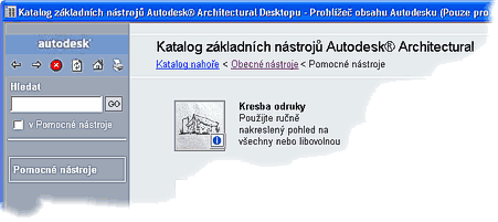

A - odpověď V Architectural Desktopu 2004 (a vyšších) můžete snadno převést vaše exaktní perspektivy a pohledy do roztřesené podoby jakoby odruky. Použijte nástroj Kresba odruky, který najdete např. v Prohlížeči obsahu (Ctrl+4) pod Katalog základních nástrojů > Obecné nástroje > Pomocné nástroje (nebo na příkazovém řádku zadejte AecNapkin). Z katalogu si příkaz můžete snadno přetáhnout do vaší palety nástrojů.
Nastavením parametrů ovlivníte "intenzitu" roztřesení a přetažení čar na koncích. Je potřeba zvolit odpovídající (plánované) měřítko vykreslení. Pozor, roztřesení nelze vrátit příkazem Zpět - pracujte na kopii vašeho modelu, nejlépe na kresbě odvozené příkazem CreateHLR.
Výsledkem je blok s "ruční" kresbou:
