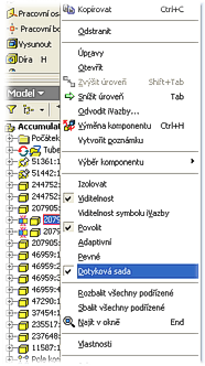

Studie kinematiky v Inventoru.
A - odpověď Autodesk Inventor bylo vždy možné použít pro analýzu kinematiky modelu sestavy. Model sestavy můžete animovat pomocí nástroje "Řídit vazbu". Tato analýza však byla komplikovanější v případech, kdy pohyb byl výsledkem kontaktu (kolize) mezi součástmi modelu sestavy.
Pro analýzu studií dotyků a kolizí v sestavě slouží v Inventoru 8 nový nástroj "Řešič dotyku". Řešič dotyku umožňuje zařadit několik součástí sestavy do tzv. "dotykové sady". Řízením vazby nebo dokonce jen dynamickým tažením součásti v okně modelu lze snadno vizualizovat kolize a dotyk mezi součástmi v této sadě.
Nejprve je potřeba zapnout volbu "Aktivovat řešič dotyku" v nabídce Nástroje.
Po aktivaci Řešiče dotyku musíte zařadit analyzované součásti do "dotykové sady" (nezařazujte sem zbytečně mnoho součástí). Klepněte pravým tlačítkem na součást ve stromu sestavy a v místní nabídce zvolte Dotyková sada.
U součásti zařazené do dotykové sady bude zobrazena červenomodrožlutá ikonka. Nyní zkuste model rozpohybovat libovolným způsobem dostupným v Inventoru.
