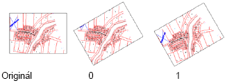

Od verze 2010 můžete pomocí proměnné VPROTATEASSOC řídit, zda se při otočení výřezu asociativně otáčí i jeho obsah.
VProtate
