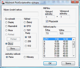

Jak exportovat výkres do formátu EPS (např. pro DTP)?
A - odpověď Použijte příkaz PIŠPS (_PSOUT) a výkres zapište do souboru vektorového formátu .EPS (zapouzdřený PS, encapsulated postscript).
Pomocí voleb Nástroje/Možnosti v dialogu EPS souboru můžete nastavovat měřítko, typ náhledu a další parametry exportovaného souboru.
Pro přesnější export do EPS použijte tip 7746.
Alternativní možností je doplnění definice PostScript tiskárny a vykreslení na toto zařízení příkazem PLOT nebo použití tisku do souboru formátu PDF.
Pro řízení tloušťky čar (vlastnosti "tloušťka čáry objektu" jsou ignorovány) a barev ve výstupu z PIŠPS lze využít proměnné PSPROLOG. Nastavte ji například na "*PSLWRGB" pro vyhledání souboru PSLWRGB.ps v support cestách AutoCADu a načtení tohoto postscriptového řídicího souboru upravujícího implicitní tloušťky a barvy čar ve výstupu z PIŠPS. Viz ukázky .PS souborů v ZIP archivu pslwgs.zip.
