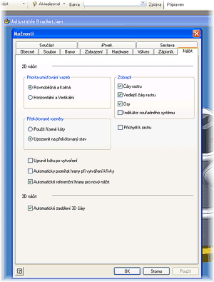

Jak nastavit rozšířené uživatelské prostředí Windows XP uvnitř Inventoru?
A - odpověď Pokud používáte Inventor 5/5.3 pod Windows XP a chcete nastavit použití nového uživatelského rozhraní XP i uvnitř Inventoru, použijte níže uvedený konfigurační soubor pro Inventor - nakopírujte jej do vašeho adresáře ...Inventor/BIN (k souboru INVENTOR.EXE). Po novém spuštění uvidíte nové rozhraní - dle obrázku:
Soubor inventor.exe.manifest (cca 600 byte) si můžete stáhnout z veřejné části (jméno/heslo = cadforum/cadforum) serveru iPROJECT.cz - viz:
http://www.iproject.cz/iProject.asp?/Demo/WebDirect/root/inventor.exe.manifest
(popř. http://www.iproject.cz/get.asp?/Demo/WebDirect/root/inventor.exe.manifest)
