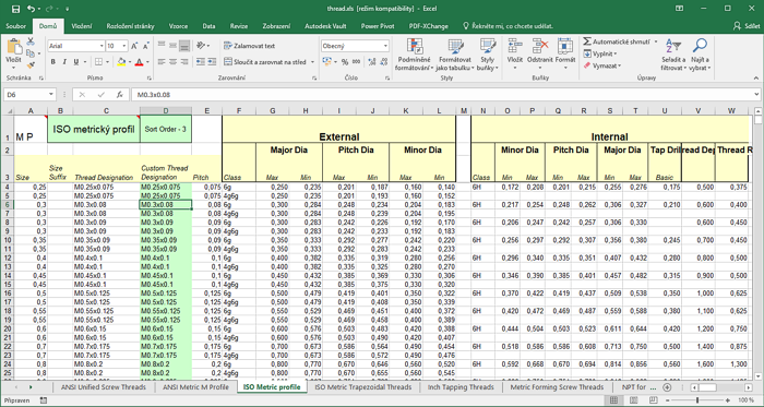

Jak do Inventoru přidat nové rozměry závitů (stoupání, průměr...)?
A - odpověď Pro definici dalších rozměrů závitů - např. stoupání, vnější a vnitřní průměr, třída, dřík) - použijte tabulku závitů. V Excelu otevřete soubor závit.xls resp. thread.xls (ze složky Design Data instalace Inventoru - např.: C:\Program Files\Autodesk\Inventor 10\Design Data\Závit.xls) a zobrazte záložku patřičné normy - ČSN, ISO, DIN (ve verzi 5: "ANSI M metrický profil").
Ve vyšších verzích Inventoru najdete tento soubor s definicemi závitů ve složce (např.): C:\Users\Public\Documents\Autodesk\Inventor 2019\Design Data\XLS\cs-CZ\thread.xls
Přidejte řádky s požadovanými rozměry závitů (např. pro šrouby M19), průměrů, délky, stoupání závitu. I původně chybějící závity pak budou nabízeny při novém spuštění Inventoru.
